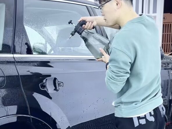

    1. 如何贴车膜?, 贴之前仔细检查并清晰漆面: 步骤 1 中的图像 1,3 如何贴车膜?, 贴之前仔细检查并清晰漆面: 步骤 1 中的图像 2,3 如何贴车膜?, 贴之前仔细检查并清晰漆面: 步骤 1 中的图像 3,3
      • 如果有灰尘颗粒,这个时候清楚是最方便的,使用水冲一下边缝,观察从边缝中流出来的水有没有颗粒,没有的话车门就可以贴车衣了,如果有颗粒,就需要把边缝中的水全部吸出来,或者用气枪把里面的水吹出来
