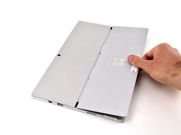

    • 将支架打开呈90°角,找到支架的螺钉。

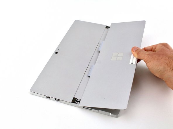

    • 移除4个3.3毫米T5螺丝钉,它们均匀分布在支架的两端。
  3. 如何更换Microsoft Surface Pro 4的铰链支架: 步骤 3 中的图像 1,2 如何更换Microsoft Surface Pro 4的铰链支架: 步骤 3 中的图像 2,2
    • 从后盖上拔出支架。
