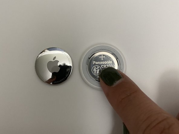

  1. 如何将 AirTag 恢复出厂设置, 如何将 AirTag 恢复出厂设置: 步骤 1 中的图像 1,1
    • 用手指向下按压 AirTag 的背面。

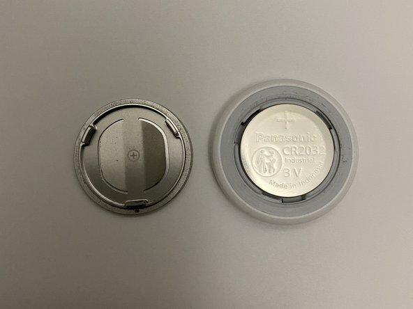

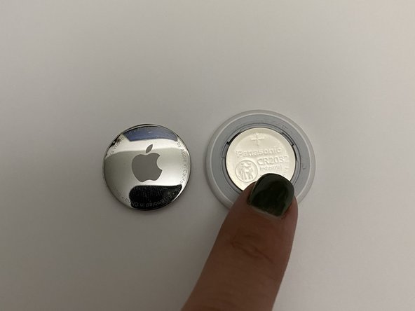

  2. 如何将 AirTag 恢复出厂设置: 步骤 2 中的图像 1,1
    • 逆时针转动背板。
    • 抬起并取出背板。

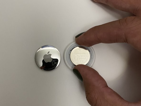

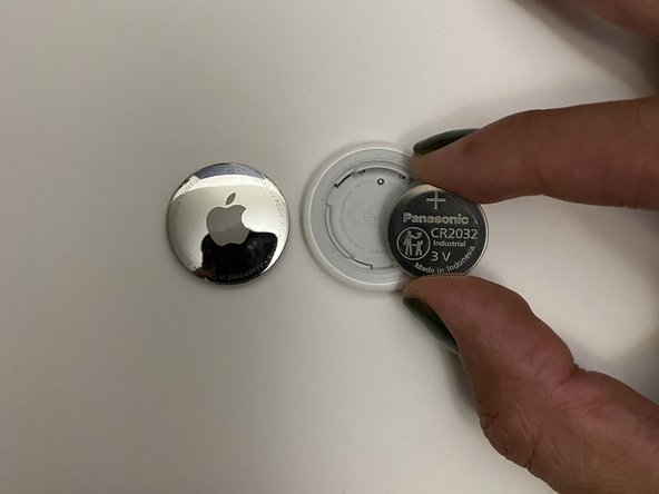

  3. 如何将 AirTag 恢复出厂设置: 步骤 3 中的图像 1,1
    • 用食指和拇指取出电池。
    • 如有需要,现在可以更换电池。 AirTag 使用 CR2032 电池。
