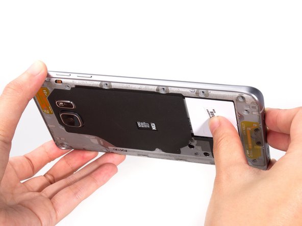

  1. 三星盖乐世 Note5 电池更换, 电池: 步骤 1 中的图像 1,3 三星盖乐世 Note5 电池更换, 电池: 步骤 1 中的图像 2,3 三星盖乐世 Note5 电池更换, 电池: 步骤 1 中的图像 3,3
    • 加热手机背部边缘,来使得撬开时不会开裂。使用许多撬片来切割粘合剂,在必要的时候花些时间来对手机重新加热。
  2. 三星盖乐世 Note5 电池更换: 步骤 2 中的图像 1,2 三星盖乐世 Note5 电池更换: 步骤 2 中的图像 2,2
    • 取下标注出的螺丝。
  3. 三星盖乐世 Note5 电池更换: 步骤 3 中的图像 1,3 三星盖乐世 Note5 电池更换: 步骤 3 中的图像 2,3 三星盖乐世 Note5 电池更换: 步骤 3 中的图像 3,3
    • 移除中框。

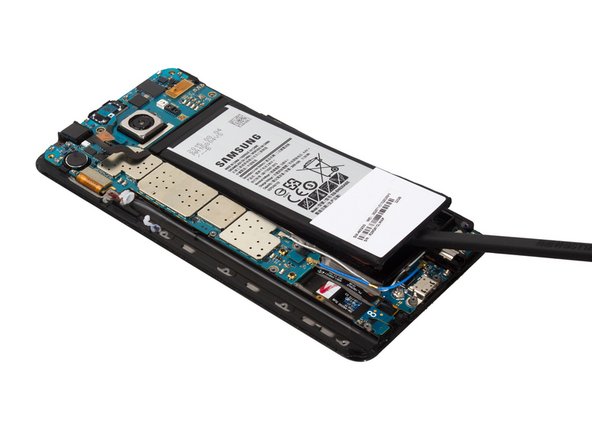

  4. 三星盖乐世 Note5 电池更换: 步骤 4 中的图像 1,3 三星盖乐世 Note5 电池更换: 步骤 4 中的图像 2,3 三星盖乐世 Note5 电池更换: 步骤 4 中的图像 3,3
    • 小心的在电池下方滑入一个撬棒或者薄而坚固的东西。 电池左右侧有粘合剂固定,切勿强行打开,这样会损坏屏幕。
    • 小心缓慢的将两侧的粘合剂割断,当完成后电池应该能够很容易出来。
    • 当粘合剂被切割后,电池应该很容易被取出,然后您可以放入新的电池了。
结论
要重新组装您的设备,请按照本指南的相反顺序进行操作。
